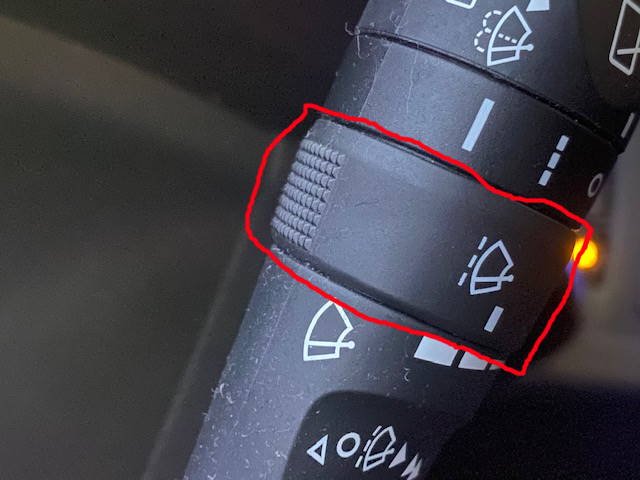

Pytanie za 7 pkt. do czego służy pierścień ze zdjęcia? Pierścień jest na prawej manetce pod kierownicą, jest na nim ikona wycieraczek, natomiast w różnych jego ustawieniach nie zauważam żadnej zmiany, ani szybkość działania wycieraczek, ani spryskiwaczy, co robi ten wihajster?

Częstotliwość pracy wycieraczek.

Dokładnie, zauważysz przy szybkiej jeździe szczególnie

Musisz dźwignię mieś w pozycji AUTO

Jeśli masz automatyczne wycieraczki, pierwsza pozycja w dół.

Zmienia prędkość, ale tylko na pierwszym biegu pracy wycieraczek.

To nie jest czułość czujnika wykrywającego krople wody od trybu automatycznego?

Przy automatycznych tak, w manualnych zakres częstotliwości dla biegu 1.
