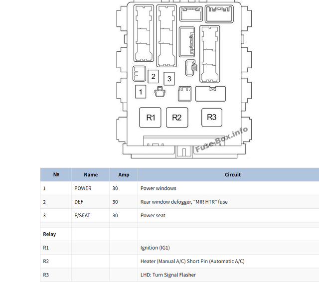

Sprawdziłem bezpieczniki od szyb znajdujące się pod kierownicą, a nad pedałami, te trzy 20A, lecz nie wyglądają na przepalone. Czy macie jakieś inne pomysły co mogło się zepsuć? Załączam kilka zdjęć z opisem co działa oraz "podłączenie" do instalacji światła przeciwmgielnego przez poprzedniego właściciela. Przewód od światła został dolutowany do tego niebieskiego przewodu.

Problem rozwiązany, gdyby ktoś natrafił na podobny problem to winnym jest bezpiecznik numer 1 - 30A znajdujący się przy lewym kolanie.
