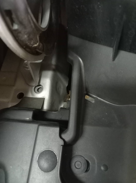

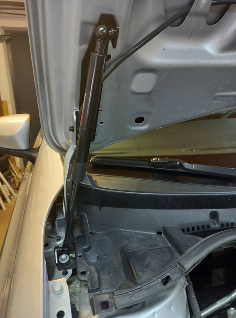

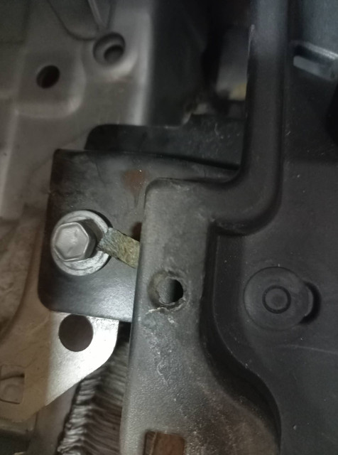

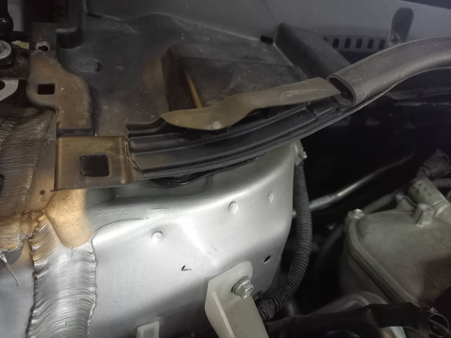

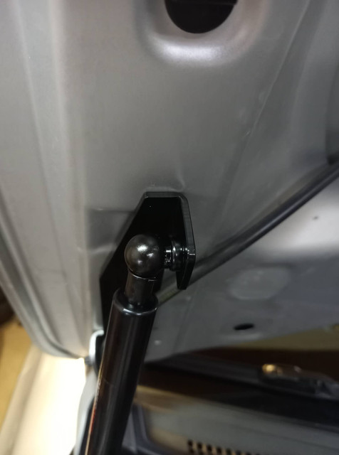

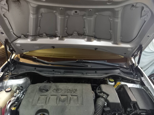

SIŁOWNIKI MASKI AURIS II. Może nie szystkich ale mnie denerwuje zbędna oszczędność toyoty, brak siłowników maski i podtykanie tego pręta pod maskę Auriska. Od Chińczyka oczywiście kupiłem siłowniki i je zamontowałem. Wszystko macie na zdjęciach, a wyniosło mnie to 143,31 zł. z przesyłką. Jest kilka problemów. Oczywiście nie koniecznie wszystko pasuje i tak : trzeba zdemontować zaślepki pod maską po obu stronach podszybia i nie bardzo można je ponownie zamontować. Siłowniki po zamknięciu troszkę opierają się o ten plastik podszybia na samej jego krawędzi, ale ciąć tego nie będę. Ostrożnie trzeba przykręcać do maski żeby nie zmieniła położenia i ja zrobiłem to najpierw z jedną śrubą, a potem przekręcając mocowanie z drugą. A teraz dobre strony : siłowniki silne i na jednym maska też nie opada, metalowe elementy malowane proszkowo, mocowania siłowników zabezpieczane zawleczkami. Nie namawiam, nie zmuszam, ale może komuś się przyda.

No ładnie. Też myślałem o takim patencie do swojego Plusa.

To sa te z aliecpress? Kupiłem w grudniu ale pogoda nie nastrajała do montażu. Jakieś problemy przy montażu czy raczej nie? Odkręcałeś całą maskę czy jakoś metodycznie żeby się nie przesunęła?

Ja kupiłem na wish, ale na alli są takie same. Problemy opisałem z grubsza. Instrukcja montażu jest raczej niezbyt szczegółowa. Obawy o wybrzuszanie maski itp. myślę że można między bajki wstawić. Aha zapomniałem, musiałem zdjąć spinkę trzymającą wężyk spryskiwacza, ale trzyma się bez niej. Za każdym razem otwierając maskę moim zdaniem docenisz to, że można to robić jedną ręką.

Ja montowałem sam. Podłożyłem koc pod rant maski żeby nie opadła na przednią szybę na wszelki wypadek. Najpierw odkręciłem górną śrubę, przyłożyłem ramię mocowania siłownika (ale pod skosem), przykręciłem ale pozostawiając minimalny luz, odkręciłem drugą śrubę, przekręciłem ramię mocowania siłownika, wkręciłem drugą śrubę i dociągnąłem obie. Zaplanuj to sobie, przygotuj narzedzia i na pewno dasz radę sam.
