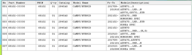

Po prawej szyba z mojej camry 2021, po lewej nowy model już wersja Europejska, więc można wywnioskować że słabsze wersje będą miały identyczną szybę a być może w EXE będzie podwójna z racji ceny
(ceny detal netto)
z chin oczywiście możemy próbować zamówic
(ceny detal netto)
zobaczcie, że ten numer 68102-33330 wskakuje niby do wersji xv70
https://www.amayama.com/en/catalogs/toyota/camry/9-sedan-right-xv70-2017-2417/body-and-interior-3/front-door-panel-glass-241
Można już je zamówić w ASO? Jak już się będzie dało mogę kupić jedną w ciemno. Może ma ktoś fajne zniżki?

Można już zamawiać, 3dni robocze czas oczekiwania, nieźle auta nie ma a szyby już można ściągać, pracowałem w Toyocie we Wrocławiu, mam nadal dojścia do dobrych cen.
Tak jak pisałem, wg katalogu wychodzi że szyba z XV70 jest tą samą szybą co bazowa w XV80, tylko że nie ma pewności że ta droższa jest w jakikolwiek sposób grubsza bądź klejona, ale skoro kosztuje prawie 2x więcej to pewnie jest.

mnie zastanowiło, że ta szyba już była dla XV70, ciekawe na który rynek bo wtedy można potwierdzić czy tam była akustyczna.
myślę, że jesteśmy coraz bliżej rozwiązania zagadki

ja wrzuciłem numer tej 68102-33330 w katalog, pokazuje mi że Korea, Hongkong, Taiwan i na rynek Japońśki w XV70
według EWD mój VIN ma już szyby 68102-33330, więc może to przyciemnienie? Okaże się, że znów w EU nikt nie przewiduje szyb akustycznych, albo będziemy na nie czekać do liftu XV80.
Masz dostęp do katalogu USA, żeby sprawdzić co idzie do XV80?
