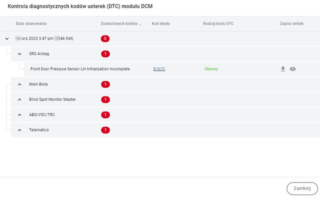

Nie wiem o którym roczniku mowa jeśli chodzi o RAV4 ale powoli taki numer nie przejdzie, bo nowe samochody wysyłają na serwer listę wszystkich błędów gdy one wystąpią, wraz z parametrami przy których zaistniały. Jest też przebieg, data i godzina.
Także po wpisaniu VINu, posiadając stosowne uprawnienia w systemie, można sobie na żywo podejrzeć kody błędów auta z Gdańska na smartphonie w domu w Bielsku-Białej i wykonać szybką diagnostykę
