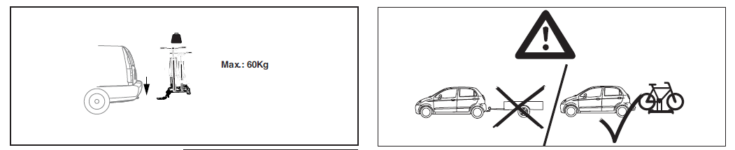

Ok. Myślałem też o bagażniku na hak ale mam problem gdyż nie mam samej kuli i nie wiem jaka dokładnie ma być. Zamontowany jest hak firmy Thule ale wspomnianej kuli brak, kula wpinana, gniazdo 13-pinowe może ma ktoś fotkę lub jakieś symbole jaka to ma być kula. Ewentualnie może ktoś ma do sprzedania taką kule.
https://naforum.zapodaj.net/32c08350717e.jpg.html
Taka mam etykietkę na ramię haka.
Jacek

Hak Thule ma nośność do 60 kg i jest przewidziany na dwa rowery.
