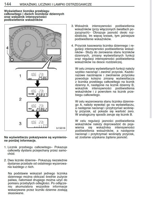

Czy miał ktoś podobny problem w Corolla Verso rocznik 2005. Gdy światłą są wyłączone to jest podświetlenie zegarów oraz całej deski. Jeśli się włączy światła pozycyjne lub mijania to gaśnie podświetlenie.
Objaw tak jak by było gdzieś coś odwrotnie podłączone. Może ktoś miał podobny przypadek i wie gdzie szukać ?

no to jest normalne działanie, w dzień gdy światła wyłączone (projektanci nie wzieli pod uwage ze w dzien trzeba bedzie jezdzic na swiatlach) a po włączeniu świateł (noc) jest słabe podświetlenie żeby nie raziło w oczy.
A druga sprawa to masz tam ustawianie jasności podświetlenia dla trybu bez świateł i ze światłami, pewnie ten tryb po włączeniu świateł masz na minimalne podświetlenie dlatego Ci sie wydaje że sie nie pali.
Ustawia się to nie pamiętam jak ale masz takie kreski na wyświetlaczu tam gdzie masz przebiegi to jak to zmieniasz to takie kreski się wyswietlają jak zmieniasz tryb przebiegu.
EDIT: z instrukcji wynika żę regulacja jest tylko dla trybu dziennego czyli z wyłączonymi światłami. Czy w nocy po włączeniu świateł nic nie widzisz na zegarach?
tu wycinek z instrukcji odnośnie regulacji podświetlenia
« Ostatnia zmiana: 05 Kwietnia 2022, 21:45:58 wysłana przez Rafal87xc »

Dzięki jutro sprawdzę.
Aktualnie jest efekt taki, że bez świateł widać wszystko idealnie. A jak tylko zapalone światła to nic nie widać praktycznie.
Dziękuję. Całą przyczyną była regulacja wspomniana w instrukcji.
