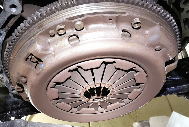

Wymieniłem w Avensis T25 2004r 2.0 benzyna 1AZ-FSE sprzęgło na nowe łącznie z dociskiem i łożyskiem oporowym i mam teraz taki efekt że auto jeździ, biegi wchodzą bez problemu, ale
gdy wciskam pedał sprzęgła do końca to słyszę metaliczny hałas / obcieranie 2 elementów
Wydaje mi się że sprężyny od tłumika drgań na tarczy ocierają się o "słoneczko" docisku gdy pedał jest wciskany.
Cały układ hamulcowy (z wyprzęgnikiem) został odpowietrzony po wymianie płynu na nowy)
Czy ktokolwiek z was miał takie niemiłe doświadczenie ze sprzęgłem tej marki, czy macie pomysł w czym leży problem?

Do wymiany użyłem "
CLUTCH KIT ASHIKA nr 92-02-2099
A to zdjęcia z montażu....
I zdjęcia starego sprzęgła....
