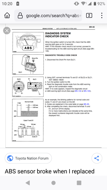

Witam wszystkich, potrzebuję informacji jak zdiagnozować błąd abs RAV4 1 generacji z 1995 roku (złącze diagnostyczne przy silniku) mianowicie po przekręceniu kluczyka świeci się ciągle kontrolka ABS. Zmostkowanie pinów E1 i TC powoduje miganie kontrolki check, lecz brak błędów.

Dziękuję za szybką odpowiedź, będę próbował.

Kody błędów nr 31 i 35 odczytane. Dzięki za pomoc Colin.
