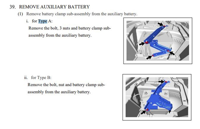

Np. w tej instrukcji do RAV4 hybrid 2020:
https://manuals.startmycar.com/published/Toyota-RAV4-Hybrid_2020_EN-US_US_f2d5a594f5.pdf
kilka razy jest rozróżnienie między type A, B, C a nawet D, ale jakoś nie widzę co to za typy i czego dotyczą.
  • Wiadomości: 6829
Odp: Akumulator hybryda
« Odpowiedź #164 dnia: 07 Listopada 2023, 15:01:51 »
Za każdym razem będzie to co innego. Zawsze masz referencje w tej samej sekcji - i tylko w tej sekcji ma to znaczenie.
