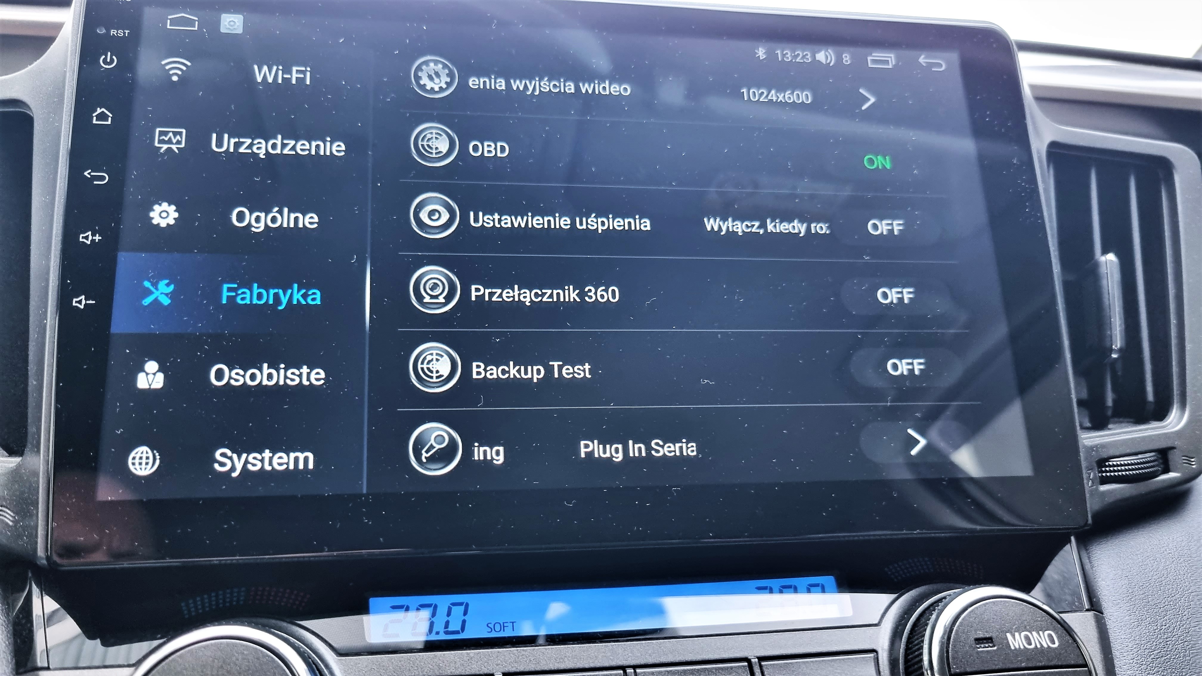

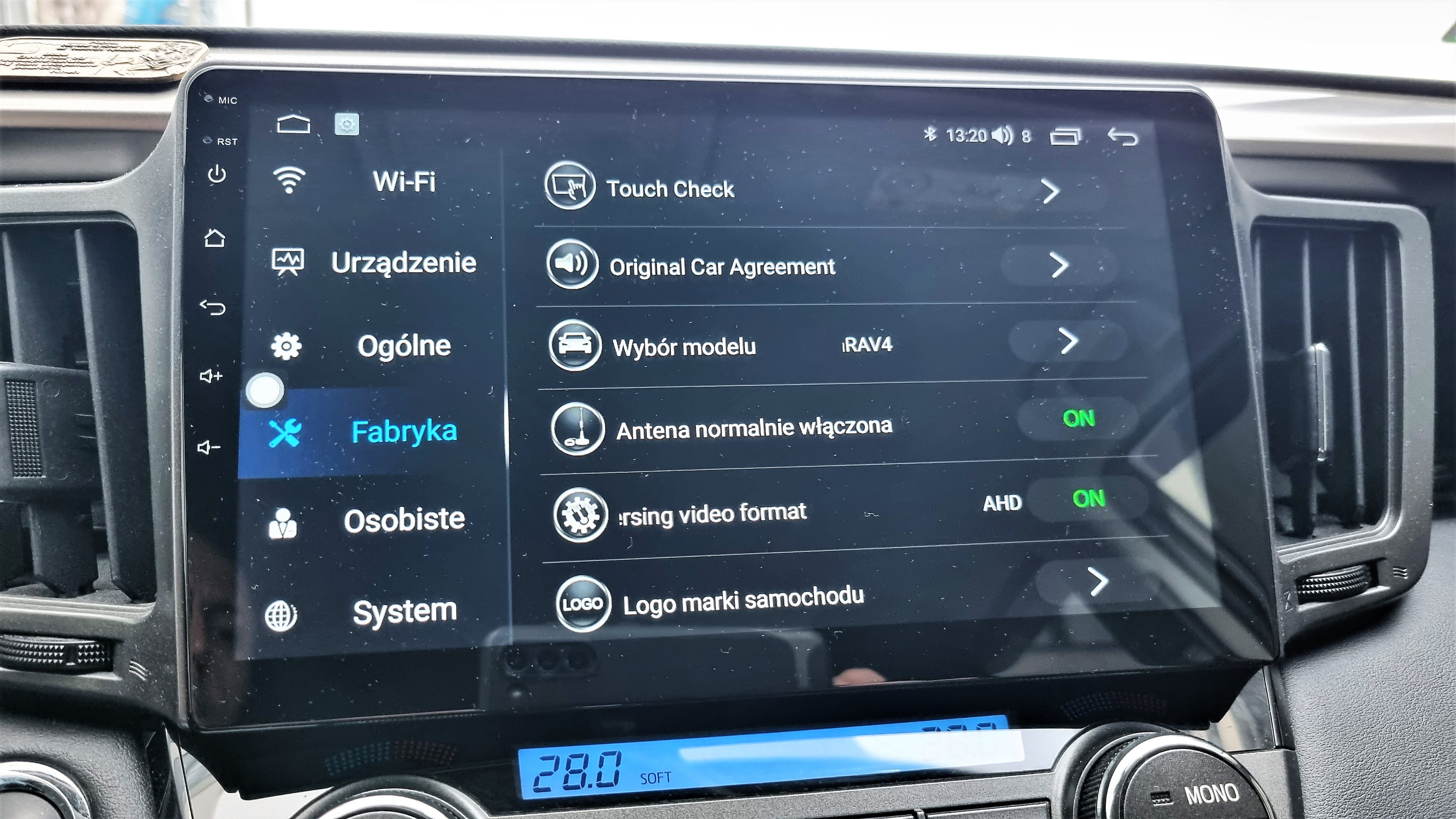

Powiem ci, że nie wiem gdzie mam to szukać. Po zakupie coś tam przestawiałem w ustawieniach ale nie pamiętam czy ruszałem to wyświetlanie panelu nawiewu i klimy.Wszedłem w ustawienia fabryczne ale jest tam za dużo opcji.
Zrobiłem foty. Zerknij, może powiesz gdzie mam dokładnie to sprawdzić.

to bedzie chyba typ modelu tam gdzie masz rav4

Dzisiaj trochę poprzeglądałem ustawienia i raczej nie ma tego o co pytasz. Ja wchodzę w Original Car Agreement i tam jest przełącznik od klimatyzacji oraz drzwi.
