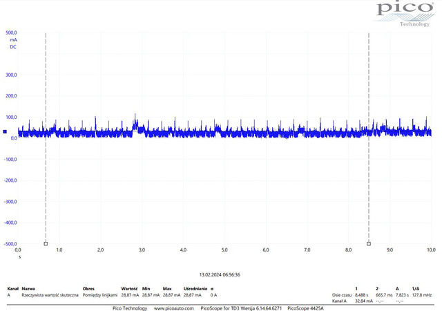

Wzorcowe auto z 2022 roku, beż żadnych akcesoriów, pobór ~30mA
