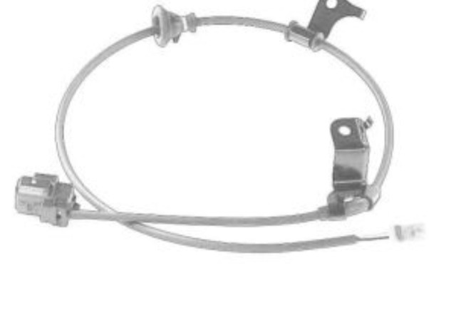

Witam , czy mógłby mi ktoś pomoc w znalezieniu wtyczki do ABS tyle koło (wtyczka ktora wpina się do kola już), moja zgniła i nie moge nic znaleść i aktualnie jeżdżę bez abs i świeci choinka, a mechanicy radzili znaleść tylko wtyczkę,

Mechanicy niech radzą dalej a Ty sobie zakup fragment wiązki.
Wiazke CZUJNIKA ABSu można dobrać po podaniu numeru VIN a wygląda ona tak
200 zł z groszmi
P. S.
Sugestia wymiany również czujnika, bo to od niego się temat zaczął.
