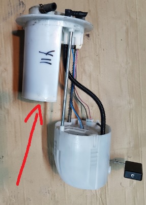

Witam,
Pacjent:
Yaris 2007r.
1.0 kr-fe 69 KM
Mam nieciekawy problem z yarisem, przez odpowietrzenie zbiornika które idzie do kolektora ssącego dostaję się benzyna przez co auto jak otwiera się zaworek dławi się zbyt bogatą mieszanką. Wyjmowałem całą pompę paliwa z całym koszem nic nie zauważyłem dziwnego, wszystko wydaje się szczelne, podłączone dobrze. Oczywiście przy okazji wszystko wyczyściłem wypłukałem. Sprawdzałem również filtr węglowy jest cały, niepokruszony. Drożność również ma w odpowiednich kierunkach. Aktualnie mam zaślepiony ten wężyk co dochodzi do kolektora ssącego ale przez to muszę mieć przytwarty wlew paliwa bo inaczej po zalaniu do pełna zacznie wybijać benzynę przez wlew. Co może być przyczyną ? szukałem i na forum i w internecie i nawet nikt nie miał podobnego problemu w toyocie.
Na zdjęciu zaznaczyłem którędy idzie odpowietrzenie zbiornika i o którym zaworku pisałem.
Pozdrawiam ! i liczę na jakieś sugestie i pomoc :)

« Odpowiedź #5 dnia: 23 Marca 2023, 18:07:41 »
Problem rozwiązany.
Problemy jakie miałem:
Benzyna podawana układem odpowietrzenia do kolektora ssącego, przy pełnym zbiorniku przelewanie się paliwa wlewem paliwa.
Rozwiązanie:
Puścił zgrzew w pompie, dokładnie w tym ,,odstojniku", filtrze wewnątrz zbiornika paliwa (zaznaczyłem na zdjęciu). Pospawałem łączenie dekla ze ściankami bocznymi i jest już szczelnie i problem rozwiązany.(to co zaznaczyłem strzałką na zdjęciu).
Dzięki wszystkim za pomoc i zaangażowanie !
