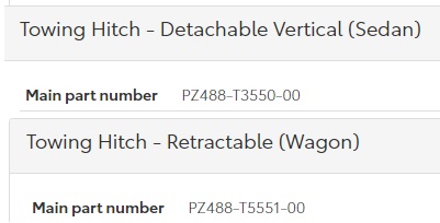

Kurcze nie zauważyłem jak ściągałem instrukcji że jest zmiana jeden cyferki w numerze t3550 na t5500 i wyszła lipa bo czas na zwrot minoł, czy ktoś orientuje się czy między wersiami tego haka jest różnica wymiarów na mocowaniach bocznych czy też różnica na wymiarach mocować belki głównej pytam bo jest w sieci belka główna do kupienia z numerem t5500. Gorzej będzie jak różnice wymiarow są na mocowaniach bocznych i belce głównej.
Co nagle to po diable
Jak ktoś ma sedana i chce hak to mogę odsprzedac w dobrej cenie. Oczywiście hak nowy kompletny bez wiązki.
Już wiem chyba czym się różnią gniazdo kuli jest spawane do dołu belki w moim haku sedan
https://ibb.co/ckBtJP6
A do kombi jest spawane gniazdo do boku belki
https://ibb.co/GCFvsdy
