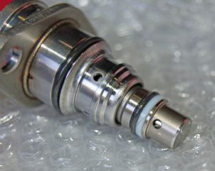

Hej, Pompa HP Denso - zaworki/zaworek SVC do sprawdzenia

Witam,dziękuję za odpowiedź! W jaki sposób można te zaworki sprawdzić?

Zakupić zestaw po modyfikacji lub podmienić z innego pojazdu. Zalecana wymiana filtra paliwa przy tym. Można też bawić się w odpinanie zaworków podczas pracy silnika i obserwację skutków etc ale na dłuższą metę to nic nie warte.

Co Pan ma na myśli zestaw po "modyfikacji"? Jakiś link lub coś do tego
