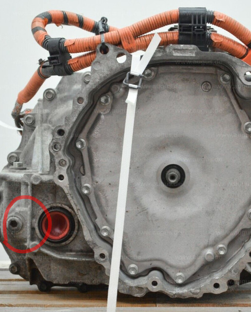

  • Wiadomości: 6122
Odp: Toyota Yaris Hybrid 1.5 2015 XP13M wymiana oleju w CVT P510
« Odpowiedź #5 dnia: 02 Kwietnia 2023, 22:13:17 »
Rysunek który wkleiłem pokazuje właściwą skrzynie, co mogę potwierdzić zdjęciem

  • Wiadomości: 6122
« Odpowiedź #7 dnia: 02 Kwietnia 2023, 22:38:51 »
No to wklejcie zdjęcie co tam macie

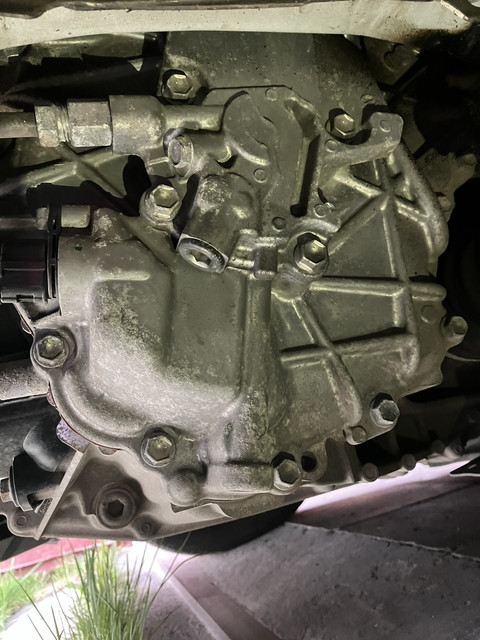

Dzień dobry wróciłem z urlopu i zabrałem się do roboty zrobiłem zdjęcia jak to u mnie wygląda
IMG-9240" border="0
IMG-9244" border="0
IMG-9245" border="0
IMG-9247" border="0

  • Wiadomości: 6122
« Odpowiedź #10 dnia: 25 Kwietnia 2023, 21:13:05 »
Zobacz sobie zdjęcia własne i porównaj z docelowym a potem odpowiedz na pytanie "gdzie jest różnica na obrazku" i po której stronie można spodziewać się wlewu

« Odpowiedź #11 dnia: 07 Maja 2023, 19:55:56 »
Udało się wymienić olej
Dziękuje Colin za pomoc
Dla potomnych skrót i link który fajnie opisuje proces wymiany oleju
Olej kupiony w ASO Toyota ATF WS 4l cena ~320zł
https://sklep.toyota.pl/produkt/08886-81210-plyn-do-automatycznej-skrzyni-biegow.html
Przed wymianą oleju zrobiłem parę kilometrów żeby olej był ciepły, ustawiłem auto w poziomie, czas roboty ~30min. Według instrukcji wchodzi 3,3l mi weszło 3,25l
