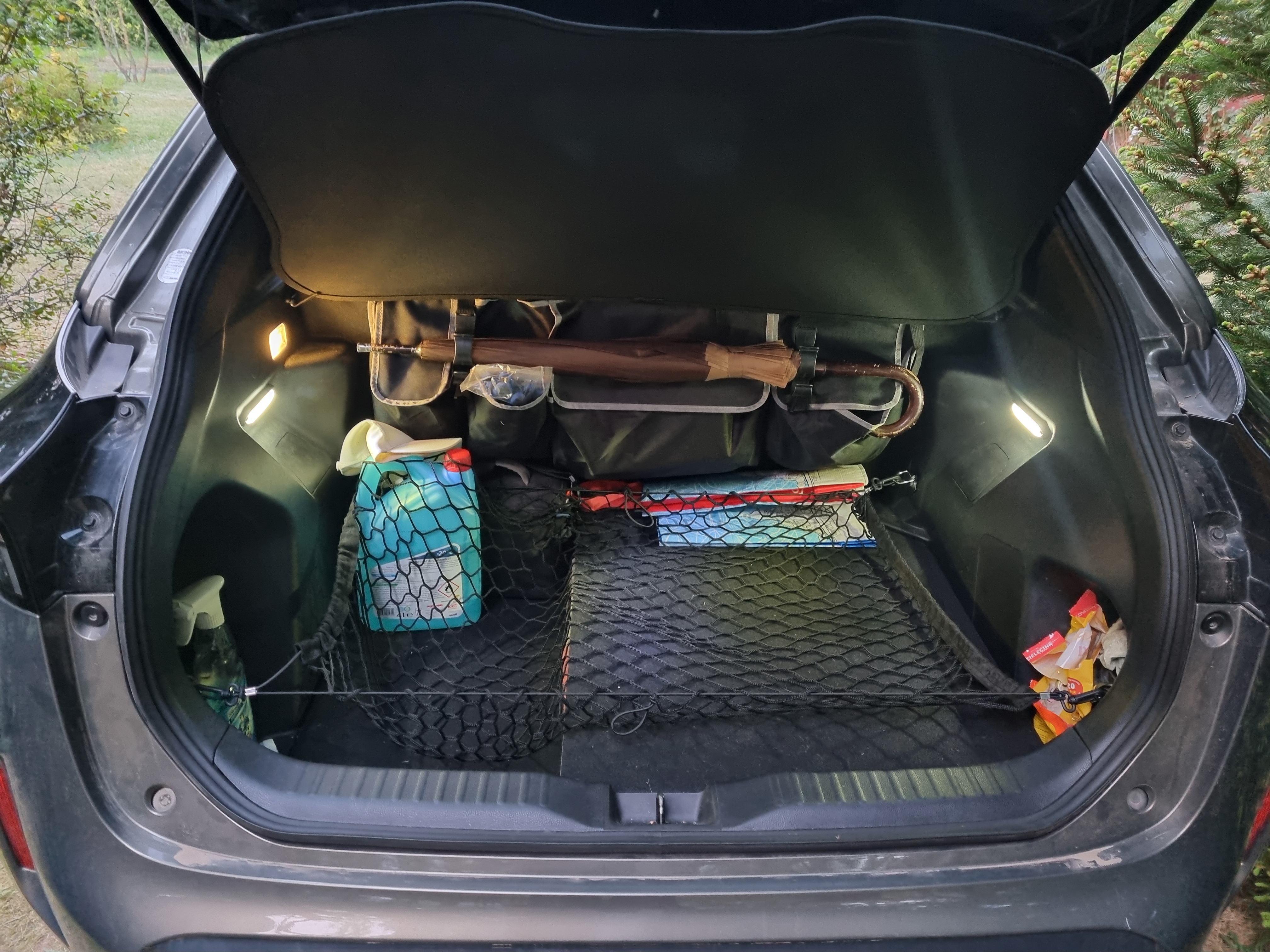

A ja w majówkę dorobiłem dodatkowe oświetlenie w bagażniku: dwie lampki diodowe, po obu stronach.
Teraz, wreszcie mam jasno w bagażniku :-)
Dołożyłem również lampkę pod spodem podłokietnika. Niestety, palę papierosy i w nocy nie było widać popielniczki...

Bardzo fajne te lampki. Daj na nie namiar i na ten pokrowiec na podłokietnik, też fajny ;)

Lampki kupiłem bardzo dawno temu (do innego samochodu) na Aliexpresie (kilka złotych sztuka). Niestety, już nie mogę odnaleźć tej aukcji.
Wyglądają one tak jak te: https://tiny.pl/t8_0jjb6 - są fajne, bo cieniutkie, ale te z linku są stroboskopowe... Trzeba by było trochę poszperać i znaleźć "normalne" :-)
Pokrowiec - ja zamówiłem cały komplet. Mam koty (każdy kociarz wie, że nie trzeba wozić kota w samochodzie, a i tak wszystko jest w sierści), poza tym wożę różne dziwne rzeczy i potrzebowałem dobrej ochrony tapicerki.
Pokrowce zamówiłem tu: https://pok-ter.pl/ - może można zamówić sam pokrowiec na podłokietnik?
Z pokrowcy jestem zadowolony - są dobrze dopasowane i niezłej jakości.
