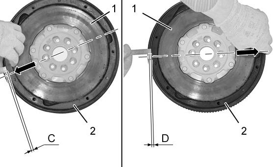

koło podlega takim sprawdzeniom jak np. pęknięcia, stan wysunięcia sprężyn, odkształcenia, kontrole luzu promieniowego, przemieszczenia kątowe i odchylenie - pomiar czujnikiem zegarowym itd etc
