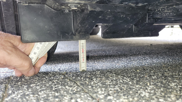

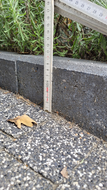

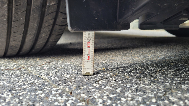

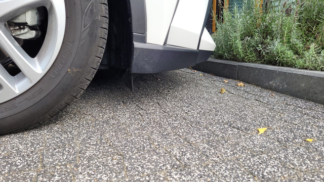

Wizyta spowodowane tym ,że klapa bagażnika stuka jak w 25 letnim VW z wybitymi gałkami.Pogodziłem się z tym ,że nie potrafią coś z tym zrobić.Trzeba szewcować we własnym zakresie.Filc,gąbki ratujemy się czym możemy. Bardziej mnie martwi prześwit z przodu.Pierwsze parkowanie na moim podwórku przy krawężniku ...chrobot? najechałem na jakiś drut lub puszkę?
Krawężnik jak krawężnik .Zawsze taki był i nikt nie zgłaszał problemu. Nie, to nasze plastykowe wąsy pod przednim zderzaku.W każdym aucie miałem coś takiego i czasami coś tam szorowało ale na wysokim krawężniku. Zawsze były z twardej gumy i były elastyczne.Nasze są z twardego plastiku wzmocnione .Jak przeskoczysz nawet z centymetr za krawężnik  i cofniesz to potrafisz to wyrwać i uszkodzić nadkole.Sam element w Toyocie to 900zł plus robota(1 godz).Ja to jakoś połatałem trytikami i wiem ,że zimą to będzie duży problem bo muszę jeździć w Beskidy.Jeżeli stawiam na niewielkiej pochyłości (10 stopni do przodu ) to zmierzony prześwit to 6.5 cm.Patrzę na ten pomiar ze zdumieniem i wiem co to oznacza.A może przenieść się do Monte Carlo i z fasonem podjeżdżać pod kasyno .Tam mają 2cm wysokości krawężniki coś dla mojej pięknej .Ale to za wysokie progi dla naszej C-HR .Na zdjęciu pokazałem o co chodzi i zapewniam ,że mam dobrze napompowane opony.

Krawężnik typu zabójca opon. Przytarcie bokiem opony o łączenie bloczków będzie bolesne.
To jest wersja z obniżonym zawieszeniem? Bo mój ma w tym miejscu ponad 13 cm (na płaskim).

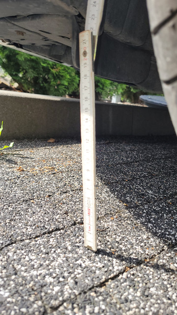

Nie wiem czy taka jest. To moja to bieda wersja z 2023r.Obok stoi Lexus i pokazałem jaka jest różnica. Auta stoją obok na pochyleniu ok 10%  w kierunku spadu.
Wezmę poziomicę i ustawią całkiem poziomo ale różnicy wielkiej nie będzie. Co mi przychodzi do głowy to wszędzie podjeżdżać tyłem .Tam z tyłu jest prześwit, że  ho,ho. Problem w naszych C-HR jest taki ,że jak się cofasz to te plastikowe skrzydełka nie odchylają się tylko szarpie nadkole a nawet rozrywa je. Jestem zdumiony, że coś takiego wymyślono.Nie nadążam za Azjatami

z ciekawości zapytam - jaki Lexus stał obok? coś duży ten prześwit, to chyba nie UX?
To RX350 ale starszej generacji.Sprawdziłem jaki ma prześwit :19,5 cm i jak widać ma tyle, a nasza C-HR z danych (2023r) ma 160 mm czyli nie boi się podjeżdżania pod krawężnik, ale tak nie jest.Może ma, ale bez tego zakichanego skrzydełka.Czy ja mam wozić ze sobą calówkę i mierzyć  wysokość krawężnika,koleiny czy wystającego kamienia?Czasami jest ciasno i podjeżdżamy powolutku by się oprzeć się o krawężnik i cofnąć się o kilka centymetrów. Każdy kierowca tak robi jak musi.U nas w C-HR jak zaszorujesz po krawężniku i przeskoczy ci plastik skrzydełka za betonik to przy cofaniu możesz coś urwać. W Lexsusie widać gumę która wygina się w jedną i drugą stronę  ma 19.5 cm nad gruntem.

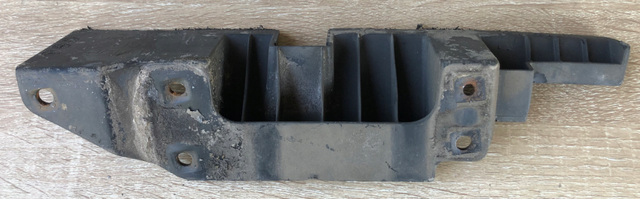

Popatrzcie sami jakie one są mocne.Wyglądają na jakieś dywfuzory.Wzmacniane żeberkami.W cieniutkim nadkolu widzimy 5 gniazd które te skrzydełka są przykręcone od dołu.Zahaczenie o krawężnik wyrywa te gniazdka i łamie nadkole.
Odkręcamy? Jak najbardziej i list do Toyoty by tak sami zrobili.
