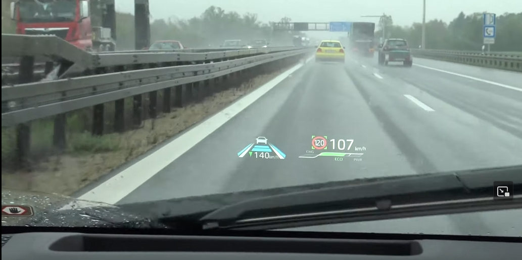

« Odpowiedź #29 dnia: 26 Czerwca 2024, 12:56:53 »
Tania wymówka, że spieprzyli sprawę i nie chce im się poprawiać.
1. Jeśli dokonali nie autoryzowanych  zmian, to powinni to cofnąć. Instrukcja jasno mówi, że powinna być opcja do włączenia tego.
Wskaźnik hybrydy wygląda w tej wersji obrzydliwie i jest nieczytelny.
2. Pisanie, że priorytet mają inne systemowe kosztem wskaźnika hybrydy jest kłamstwem. W wersji niemieckiej jakoś nie ma problemu ze wstawieniem tego wszystkiego i w dodatku ładnie i czytelnie:
