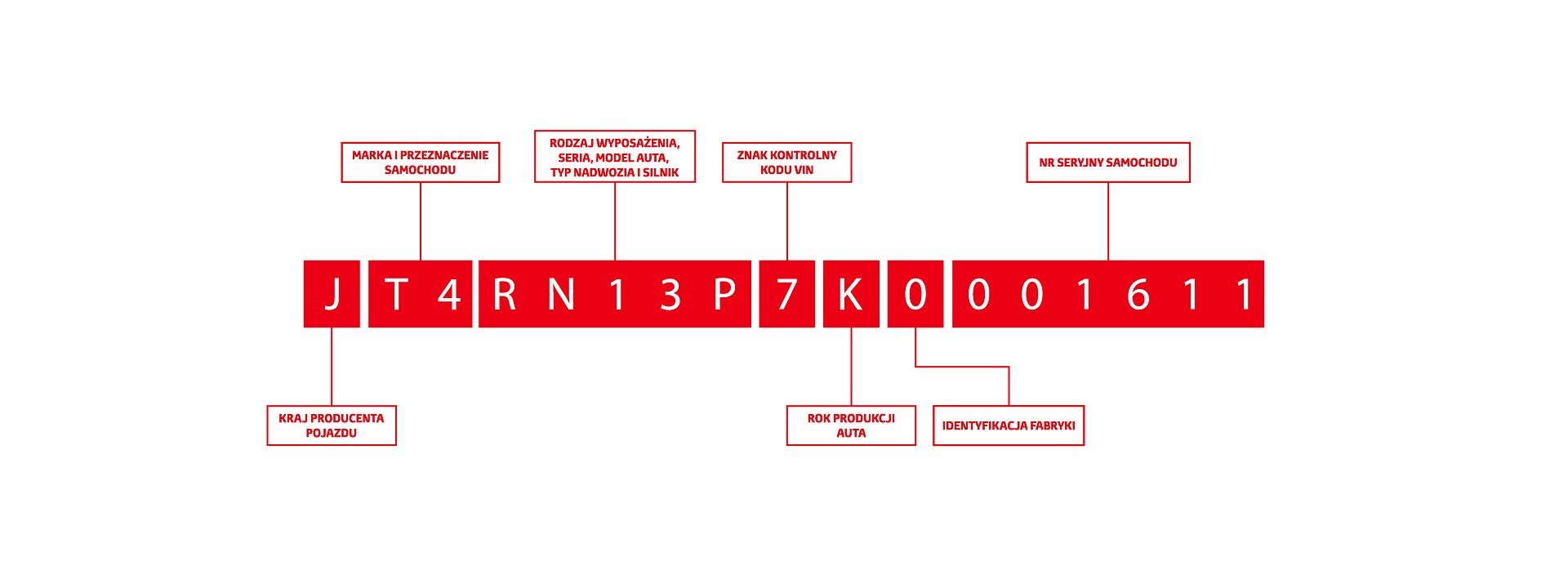

Witam. Zastanawiam się z ciekawości jaki jest naprawdę kraj pochodzenia naszych małych smerfów. Bo wszędzie piszą że czechy ale w sumie numer VIN zaczyna się od liter JT przynajmniej w moim przypadku i widziałem na internecie że tam też od takich liter zaczyna się numer VIN co by oznaczało że auto zostało wyprodukowane w Japonii. Podzielcie się swoją opinią na ten temat. Pozdrawiam

To nieco bardziej skomplikowane. Symbol procenta (pierwsze trzy litery) w VIN jest przypisana do siedziby firmy. Jeżeli fabryka jest oddziałem firmy zagranicznej. W tym przypadku - japońskiej - to pierwsze 3 litery zaczynają się od „J”. Jeżeli fabryka należy do lokalnej spółki firmy matki wtedy symbol producenta w VIN jest lokalny. Na przykład „SB1” dla Cariny E produkowanej w GB.

Aygo I i Aygo II są produkowane w czeskim Kolinie a nie w Japonii

Jedenasty znak identyfikuje fabrykę o ile pamiętam.

W MB 3 cyfra.

Dekoder którym możemy sprawdzić na jaki rynek auto zostało wyprodukowane ale wprost o miejscu produkcji jako Czechy i miasto Kolin informacji nie ma ale litera N musiałaby w takim razie wskazywać na Czechy/Kolin https://www.toyodiy.com/parts/q?vin=JTDKGNEC20N179858
