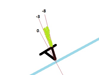

Witam. Czy ma ktoś może informacje pod jakimi kątami są ustawione ramiona wycieraczek w auris II i w jakim położeniu się je sprawdza, ustawia?
  • Wiadomości: 6151
Odp: kąty ramion wycieraczek
« Odpowiedź #1 dnia: 25 Marca 2024, 07:06:21 »
od -3 do -8 st.
na allegro jest przyrząd do regulacji

ok a w jakim położeniu mają być ramiona?
  • Wiadomości: 6151
« Odpowiedź #3 dnia: 25 Marca 2024, 21:31:42 »
Spoczynek oczywiście

https://allegro.pl/oferta/przyrzad-do-ustawiania-kata-pior-wycieraczek-15379590100
Takie coś będzie ok? I czy to pomoże w takim problemie jakim jest za wysokie zatrzymywanie się, jakby im zabrakło prądu żeby dojechać do dołu?
Nie,
w tym wypadku trzeba zdjąć ramiona, przesterować napędem i założyć ramiona w takiej pozycji, jak cię satysfakcjonuje.

Jest gdzieś jakiś filmik jak to przesterować albo opis?
« Ostatnia zmiana: 05 Kwietnia 2024, 16:20:48 wysłana przez Browiec »
Offline Pazurek
  • Wiadomości: 295
« Odpowiedź #8 dnia: 05 Kwietnia 2024, 20:21:44 »
Ja to rozumie że ściągnąć ramiona wycieraczek, załączyć wycieraczki na jeden obrót lub dwa i założyć z powrotem ramiona jak ci pasuje.
