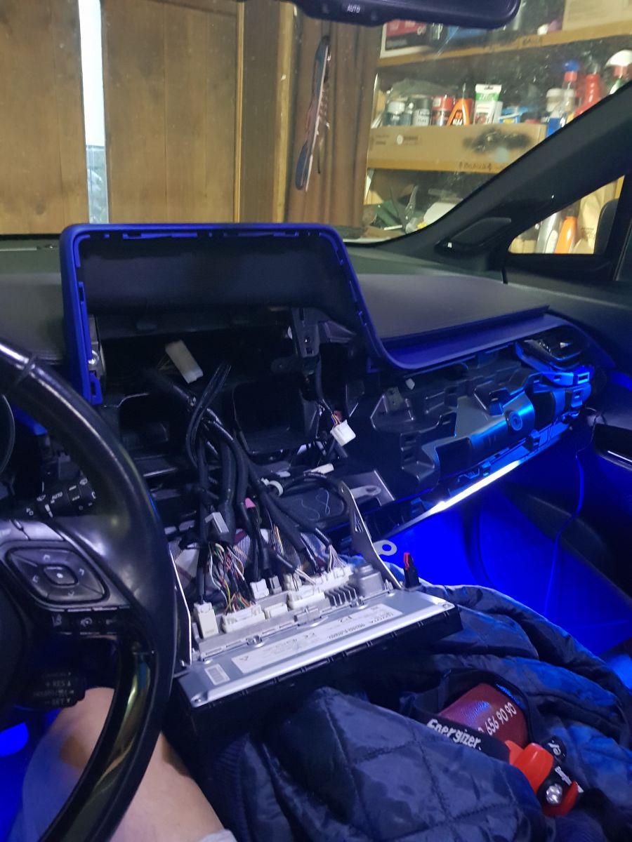

« Odpowiedź #5 dnia: 12 Maja 2024, 13:05:40 »
Tak wygląda dostęp do radia
Wrzuć wsteczny i poszukaj kontrolką
A, wiesz może gdzie znajdę rozpiskę outpinów w tym radyjku ?

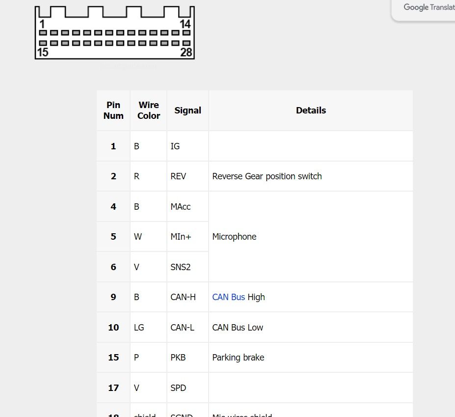

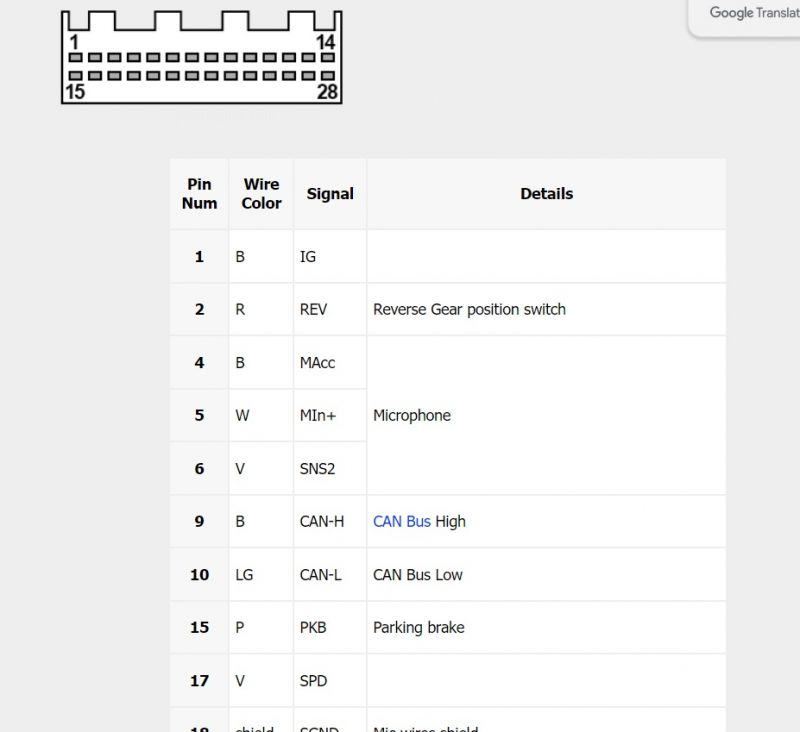

« Odpowiedź #8 dnia: 02 Czerwca 2024, 12:31:46 »
Witam, znalazłem taką rozpiskę, niby od chr, Toyota C-HR (2016-2020) Radio Wiring pinout, ale to nie to, po odłączeniu pinu 2, kamera działa nadal.
