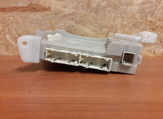

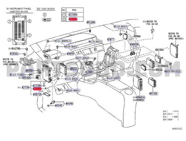

Raczej nie czujesz takiego lekkiego niuansu, że Avensis to jednak nie jest Prius z Plusem i że e-bay to nie wyznacznik tego, co jest w samochodzie w realu.
Oto moduł, który tak chętnie fotografujesz w Avenie.
Tak wygląda w Priusie Plusie.
Wracając do tematu- zatem który przekaźnik mam wyciągnąć, skoro twierdzisz że to 5 min?

Znalazłem fotki OEM flashera u dystrybutora, oryginały Denso. Dla Prius i Corolli. Aż dziwi mnie że tego tam nie ma.
Z filmu widać że jest w innym miejscu ulokowany, no to nie ten niuans.

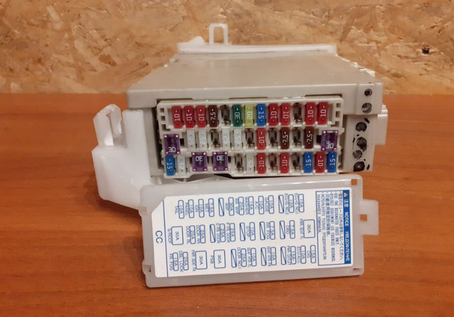

« Odpowiedź #21 dnia: 21 Czerwca 2024, 10:06:01 »
To co pokazałeś to skrzynka bezpieczników, moduł flashera jest trochę z prawej i ciut głębiej.

« Odpowiedź #22 dnia: 21 Czerwca 2024, 10:12:43 »
Znasz Priusa Plusa?
Nie, nie ma go.
Tak wygląda Prius Plus. Niby dla Ciebie to samo, a jednak nie.
Możesz go wskazać poniżej, jeśli znajdziesz to brawo.

Ok przepraszam, fakt Toyota Prius Plusa inne rozwiązanie, ale nie jest to ta skrzynia bezpieczników co pokazałeś.
Zamiast flashera w płyte prędkościomierza ( jeśli dobrze odczytałem chińskie wpisy) jest wlutowany chip BTS5240L, zmiana rezystorów pozwala np. wymienić żarówki kierowników na LED z poprawnym czasem przełączania.
Co za utrudnienie, ale jak ktoś się lutownicy nie boi.
