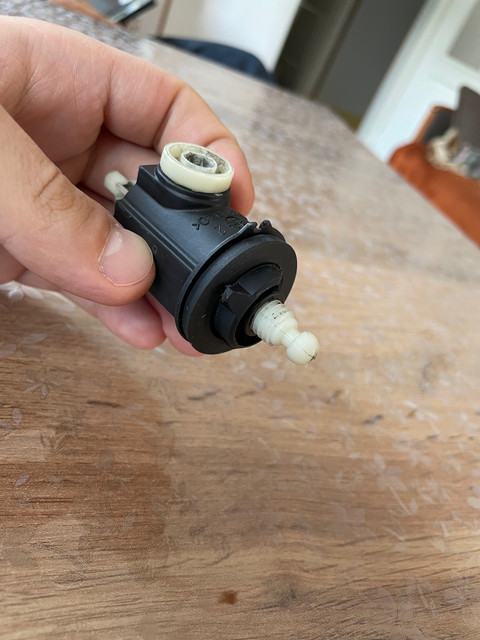

Zauważyliśmy, że w naszym nowo zakupionym Aurisie lewa lampa świeci w dół i nie daje się wyregulować.
Po wymontowaniu regulacji okazało się, że zaczepy są połamane (ktoś już to demontował) oraz że ta gwintowana prowadnica ma bardzo mały opór i przesuwa się niezależnie od obrotu śruby regulującej.
Szukałem w internecie, ale wszystkie te elementy i zamienniki są z silniczkiem, a ten nasz jest bez niego.
Czy ktoś ma może nr części, żeby ułatwić szukanie?
Spróbuję załączyć za chwilę zdjęcie poglądowe.
Z góry dziękuję za pomoc.

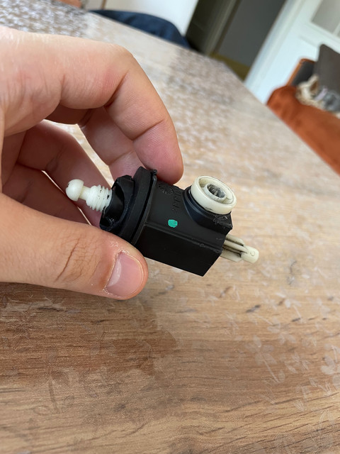

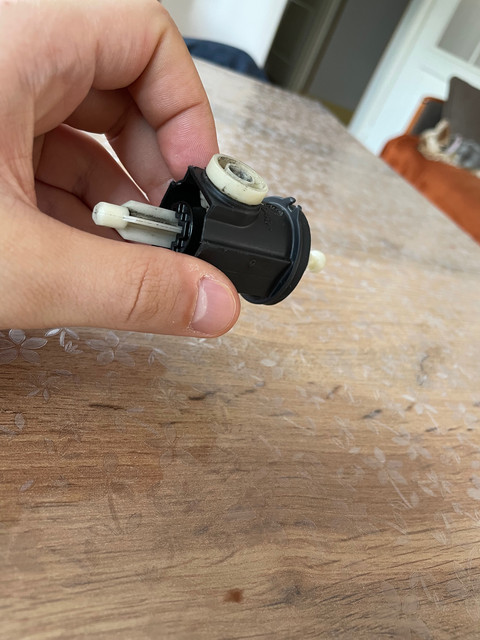

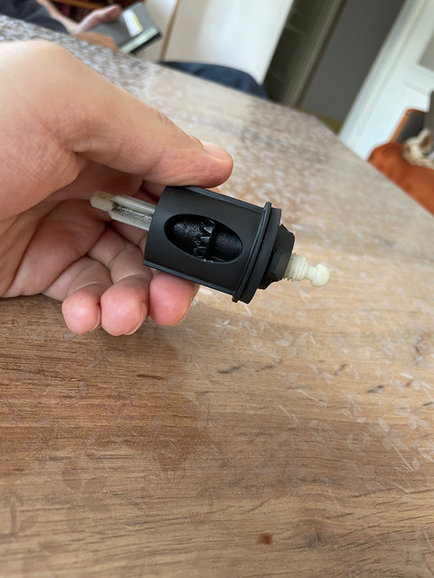

« Odpowiedź #1 dnia: 18 Czerwca 2024, 13:45:43 »
Przepraszam, nie widzę opcji edycji wiadomości.
Element ten wygląda tak:

To mi wygląd ma regulację horyzontalną, bo tylko wertykalna (góra/dół) ma silniczek. Poszukałbym jakichś uszkodzonych lamp, albo szrotu. ;d
