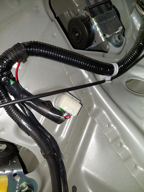

Czy biała kostka w bagażniku po lewej stronie (pod osłona) służy do podłączenia oryginalniej instalacji do haka?
Jestem na etapie podpinania wiązki elektrycznej i zastanawiam się czy trzeba się podłączyć bezpośrednio pod światłami, czy może jakoś łatwiej?

Nie, biała kostka to połączenia wewnętrzne wiązki. Nie służy do zapiecia/wpięcia się z czymkolwiek.

Dzięki za szybką odpowiedź. Więc wpinam się w kable przy lampach.
