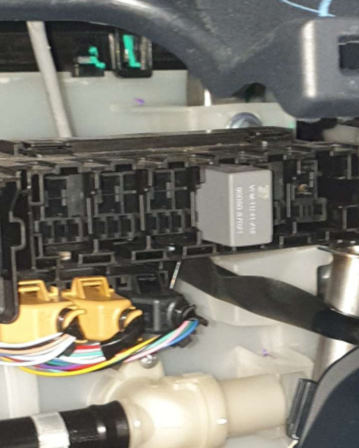

Offline Bingo8
  • Wiadomości: 9
  • Samochód:: Chr
Odp: Grzana kierownica
« Odpowiedź #6 dnia: 21 Sierpnia 2024, 18:29:52 »
Bardzo dziękuję za odpowiedź i foto to wiele już mi rozjaśnia jeszcze jak mogę zapytać o lokalizację tego przekaznika z tego zdiecia tak mi to wychodzi na prawą stronę gdzieś z boku nagrzewnicy w środkowym tunelu jeśli jestem w błędzie proszę o podpowiedź.  I drugie pytanie czy wiadomo jakie bezpiecznik ma oznaczenie sprawdził bym sobie czy mam tam piny . Z góry dziekuje za zainteresowanie
Offline Bingo8
  • Wiadomości: 9
  • Samochód:: Chr
« Odpowiedź #7 dnia: 29 Sierpnia 2024, 20:34:15 »
Wyłącznik podłączony ,przekaźnik założony po wciśnięciu cyka. Kierownica  wraz z taśmą czeka na montaż jednak obawiam się problemu z czujnikiem skrętu  czy może ktoś podpowie jak to później skalibrować wole być przygotowany .
