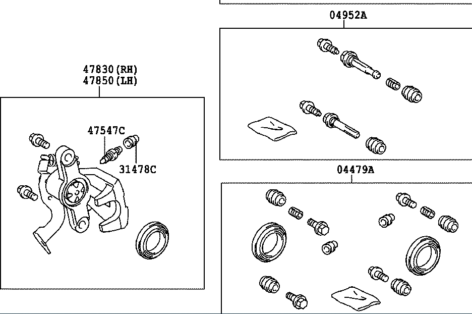

Szukam do swojego Aurisa zestawu naprawczego tłoczka zacisku z tyłu na obie strony
Nie mam pewności czy dobrze szukam dlatego wolę dopytać może ktoś przerabiał temat i mi pomoże
czy wgl tłoczek z tyłu jest wymienny?
jak znajduje tłoczek to są dwie wersje z gwintem bieżnikiem lewostronnym i prawostronnym i tu też nie mam pojęcia co wybrać
https://www.czesciauto24.pl/oen/4783002101
W razie czego zostawiam schemat z toyodiy i numer części po vin'ie z japan-parts

Tłoczki tyłu są z jednej strony gwint lewy a z drugiej prawy. Komplet będzie miał tłoczki lewy i prawy gwint.
