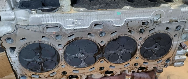

Silnik, który posiadasz, ma skłonności do wypalania uszczelki pod głowicą i wtedy, jeżeli przegapisz ten moment jakiegoś minimalnego przedmuchu, koszty naprawy to kilkanaście tysięcy złotych. Dlatego ja osobiście nie polecam Ci chipowania tej jednostki.
Podtrzymuję, do tego ten który podejmie się tuningu to w tym przypadku bierze ogromne ryzyko gdyż ten motor nie jest mega-udany.

Colin wie co mówi, bo jest profesjonalistą, ja jedynie opieram się na opiniach znajomych, bo mechanikiem jestem tylko z wykształcenia, a nie z praktyki. Przy tym silniku sprawdziłbym, czy jest szansa w Toyocie na gwarancję Relax i jaki ma zakres.

proszę o podpowiedz mi jakie są objawy początków przedmuchów.  dziekuje
