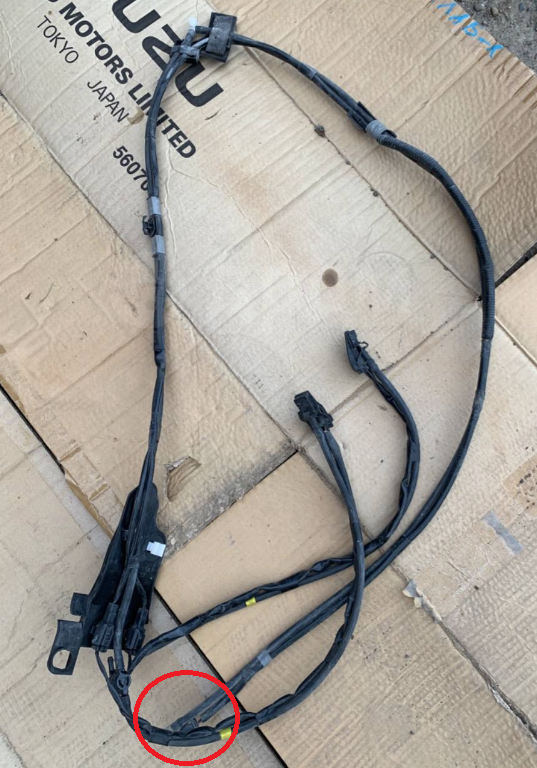

Witam wszystkich Panowie potrzebuje dowiedzieć się gdzie i w jaką w tyczkę wpina się kabel od podgrzewania dysz spryskiwaczy. Może ktoś po prostu zrobi fotkę itp. Nikt w serwisie nie jest w stanie udzielić mi takiej inf.

W wiązkę komory silnika, za błotnikiem prawym, przy prawym zawiasie maski

Czy to jest może ta wtyczka?
U mnie przy zawiasie maski nie ma żadnej wtyczki. Na podszybiu jest tylko wtyczka do ogrzewanej przedniej szyby.

https://ibb.co/1JZGDFJ
