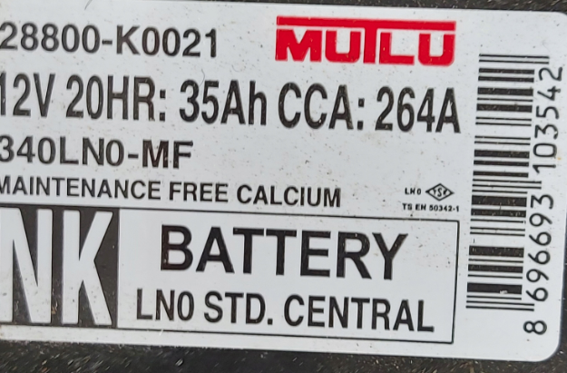

Wam też szanowni forumowicze tak słabo trzyma akumulator?
https://imgur.com/a/Tn9ewQW
Mój aku był wymieniony na nowy 30.01.2025
W międzyczasie doładowałem go do pełna już dwa razy.

A był wykonywany pomiar prądu spoczynkowego? Być może coś pobiera prąd, nie usypia się.

Miał być mierzony przy wymianie ale tego nie zrobili a ja zapomniałem o to się upomnieć.
Pytałem czy czasem zabezpieczenie BLE nie pobiera zbyt dużo - podobno tylko 0,25 mA  (tak usłyszałem).
A jeśli wymienili przez pomyłkę na inny, tylko w trochę lepszym stanie niż mój?
