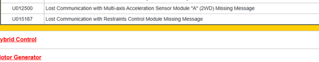

 Większość błędów udało się wykasować poza jednym
U012500 Lost Communication with Multi-axis Acceleration Sensor Module 'A' (2WD) Missing Message
Serwisant powiedziałem że albo jest wypięty czujnik albo strzelony.
Może ktoś podpowiedzieć fizycznie gdzie jest ten czujnik? Niby znalazłem że okolice lewej lampy ale nie wiem czego szukać.

« Odpowiedź #4 dnia: 05 Stycznia 2025, 18:05:01 »
https://drive.google.com/open?id=1CjsG-TJEC7GX1hkFCZD7wBWEC-8HB9YB&usp=drive_fs
musiałem wkleić link bo nie mogę wrzucić żadnego pliku.
takie konkretnie kody. kupiłem nowy sterownik ale się okazało że też był powypadkowy, więc jak nie znajdę tu na forum kogoś kto ma taki sterownik będę musiał kupić nowy.
zobaczę po zamontowaniu sterownika czy się coś zmieni ale koleś który mi to sprawdzał wyglądał na kompetentnego i raczej kazał szukać fizycznie uszkodzonych kabli lub samego modułu.
Kolego poradziłeś sobie z tym błędem? Mam dokładnie te same błędy co Ty i nie mogę dojść co je tak.
