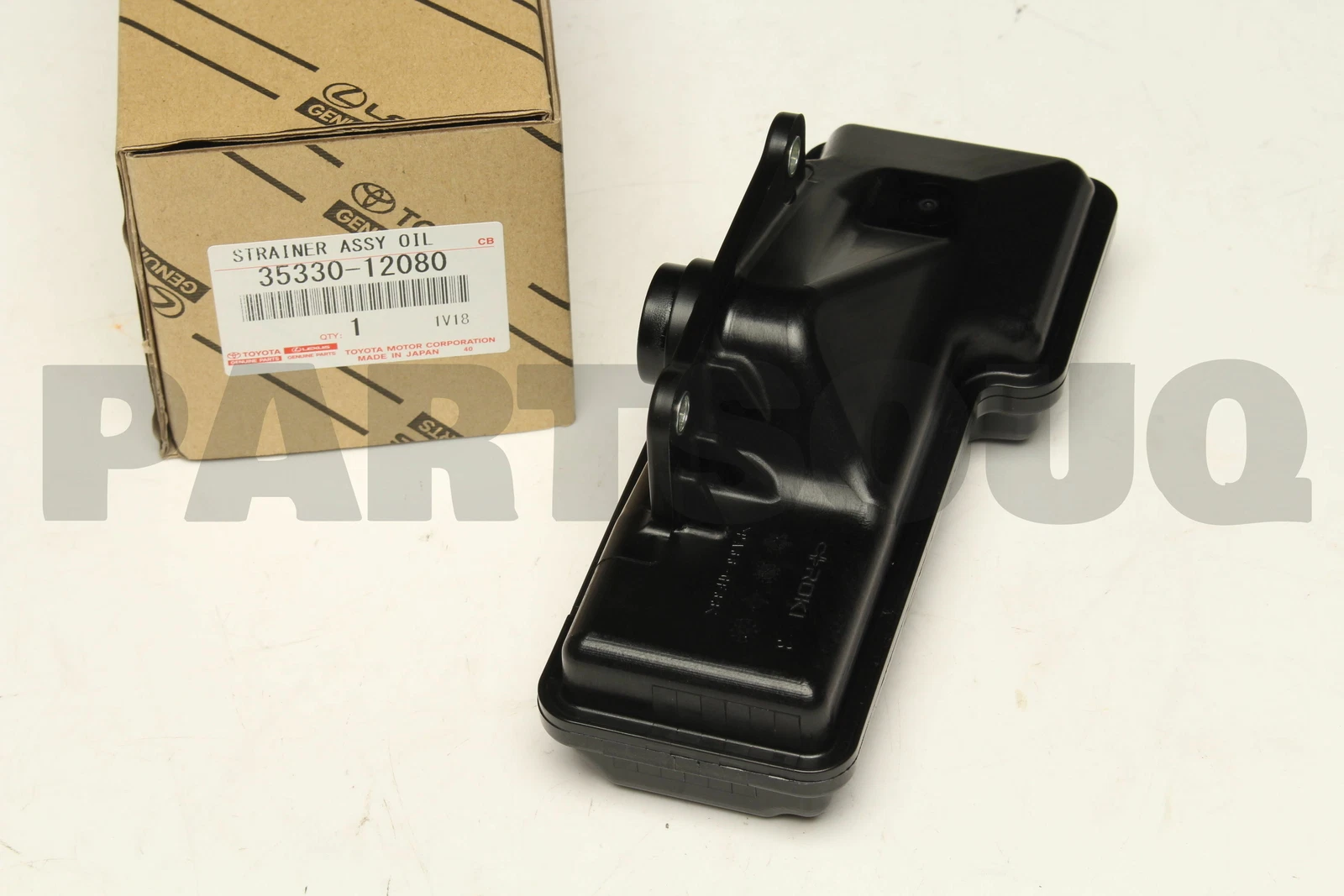

Coś znalazłem K120 firmy Aisin ma niewymienialny filtr, według ASO potrzebujemy 4.5l przy wymianie statycznej.
https://www.youtube.com/watch?v=wjjbwJ6DhAk
tabazagt
Toyot Pełzający
Wiadomości: 116
Odp: Wymiana oleju w skrzyni CVT
Odpowiedź #5 dnia:
30 Stycznia 2025, 19:48:19 »
3533012080
