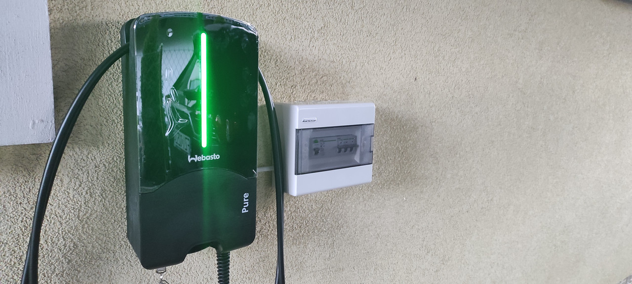

Jak miałem RAV 4 plug-in to ładowałem go wallboxem WEBASTO PURE 11kW, ale marka nie ma znaczenia, wszystko zależy do zasobności portfela i dodatkowych funkcji których ona posiada.

Wszystko zależy od tego, jak szybko chcesz naładować auto.Czas ładowania z gniazdka to około 6 godzin, z wallboxa 2 godziny.  Moc ładowania z wallboxa i ładowarek komercyjnych i tak nie przekroczy 7,4 kW.
Ja ładuję w domu tylko z gniazdka, a z ładowarek komercyjnych korzystam tylko wtedy, gdy mogę dzięki temu mieć dogodniejsze miejsce parkingowe lub gdy ładowanie jest bezpłatne.
