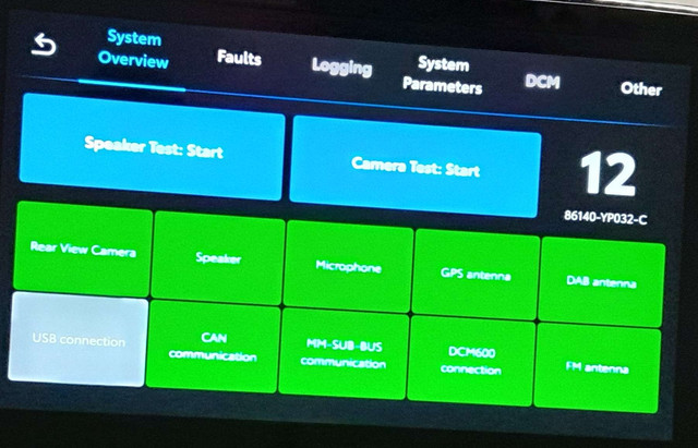

Od poltora roku probuje w mojej nawigacji uruchomic informacje o ruchu drogowym. Z reszt informacji o pogodzie tez nie dostaje. Jestem podlaczony do Service Center Toyoty. Moja subskrypcja jest aktywna. Stosowne opcje wlaczone, a nawigacja nie chce pokazywac aktualnej sytuacji na drodze. Czy mam podlaczyc nawigacje z komorka przez Hot Spots WiFI? Instrukcja obslugi jest bardzo niejasna do czego sluzy opcaj WiFi i kiedy jej uzywac: Bede wdzieczny za wszelkie wskazowki i uwagi.

Bylem wczoraj w serwisie. Nie potrafili tego ogarnac. Stwierdzili, ze ustawienia sa w porzadku, ale wyswietlanie informacji o ruchu drogowym nie dziala. Kazali mi uzywac Google Maps. Ale odpowiedziec po co w takim razie sprzedaja swoja wlasna nawigacje, nie byli w stanie odpowiedziec.
Mam umowiona kolejna wizyte w koncy sierpca, mam nawigacje zobaczyc jaki specjalny fachowiec.
Mysle, ze zwykly reset nawigacji do ustawien fabrycznych by pomogl, ale u mnie opcje resetu sa niekatywne. Czy ktos wie jak to zrobic?

Można zacząć od odłaczenia aku 12, można właczyć tryb prywatny i zobaczyć czy dane z chmury przestaną być pobierane a navi zniknie i pojawi się kompas, można wgrać nowy soft ze stosownych informacji serwisowych i podnieść .ver radia, można wejść w tryb serwisu i wykonać zimny reset - tyle, że to ich robota a przez forum nie widząc ekranu to niewiele można pomóc

Dziekuje za pomoc. Nie bede sie w to bawil. Ma wersje oprogramowania 2050. Podobno sa nowsze, ale mnie nie wgrywa, a w serwisie nie maja czasu bo sa urlopy.
