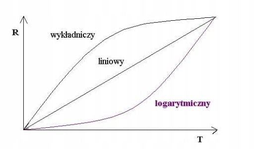

Z mojego krótkiego (2tyg., 1900km) doświadczenia z tym samochodem mogę stwierdzić, że tryb Eco nic nie daje.
Oczwysicie, ze daje, wystarczy wiecziec co.
ECO to mniejszy pobor prądu z aku na klimatyzacje. Ale - i to jest najwazeniejsze - jest inaczej wyskalowany peadl hgazu wiec latwiej nim operowac.
Wyobraz sobie, ze w trybie NORMAL caly skok pedalu hgazu jest rowno podzielony od 0 - 100%.
W ECO nadal masz 0 - 100% mocy ale podzial jest inny pierwsza polowa naciskania gazu (a nawet wiecej) nie daje tej samej mocy co w Normal (tak jakbys w Norman naciskal duzo slabiej... gaz, dopiero potem ok 80% skoku jest juz dostepna calosc mocy. Czyli zakres nacisku z ktorego sie normlanie rzadziej korzysta. Po prostu w jiescie mozez latwiej/delikatniej operowaac moca.
SPORT to samo tylko odwrotnie... Wystaczy delikatnie naciskac ghaz a auto reaguje tak, jabys wcisnal gaz do polowy skoku albo wiecej... ale potem juz juest normalnie, bo nic sie w silniku nie zmienia... Ale w zakresach predkosci/skoku pedalu gazu w ktorych najczesciej sie jeszdzi dieki temu auto wydaje sie "zwawsze".
A przy delikatniejszym operowaniem gazem jest latwiej utrzymac sie w tryybue EV czy tez szybciej do niego wrocic.
Pozdro!
Offline weasel123
  • Wiadomości: 68
  • Samochód:: Corolla Cross
Odp: Corolla 1.8 HEV - przyspieszenie i hałas na autostradzie
« Odpowiedź #23 dnia: 11 Maja 2026, 11:37:30 »
Ten obrazek chyba wyjasnia wszystko:
https://obrazki.elektroda.pl/4780112800_1730496992.jpg
Logarytmiczny mniej więcej obrazuje tryb ECO gdzie do połowy wciśnięcia gazu moc przyrasta nieproporcjonalnie (mało).
Mi ten tryb pasuje bo pozwala płynniej jeździć a pełna moc potrzebna jest raz na jakiś czas ale rzadko.
Raz spróbowałem ECO przez kilka dni i już tak zostało bo potem NORMAL wydaje się mało precyzyjny w sterowaniu, no chyba że ktoś jeździ zero-jedynkowo to inna sprawa.

Dokładnie o to chodzi.
Mnie też bardziej ECO pasuje, bo daje stopie więcej swobody.
A jak się człowiek skupi i po tankowaniu (a nie jeżdżę tylko po mieście) wychodzi z dystrybutora 3,6–4,3/100, to tym bardziej pasuje.
