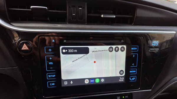

U mnie w Corolli z 2017 roku pewna firma wstawiła taki modół. Działa bez problemu:
 https://pl.aliexpress.com/item/1005009239861942.html?spm=a2g0o.order_list.order_list_main.5.3e0b1c24mrE7d7&gatewayAdapt=glo2pol

Offline zbyszko61
  • Wiadomości: 78
  • Samochód:: Toyota Corolla
Odp: Moduł CarPlay/Android Toyota RAV4 2017 hybryda
« Odpowiedź #10 dnia: 25 Września 2025, 08:52:22 »
A masz system kamer 360 stopni?
Chyba nie, wszystko działa bardzo dobrze, łącznie z kamerami. Można by się przyczepić do rozdzielczości ale ogólnie jest super. No i koszt. Obecnie u chińczyków takie moduły są w granicach 400 zł. Montaż banalnie prosty. Napisałem "pewna firma" ale to kolega który ma firmę i widziałem jak się to montuje. Tu fotka:
