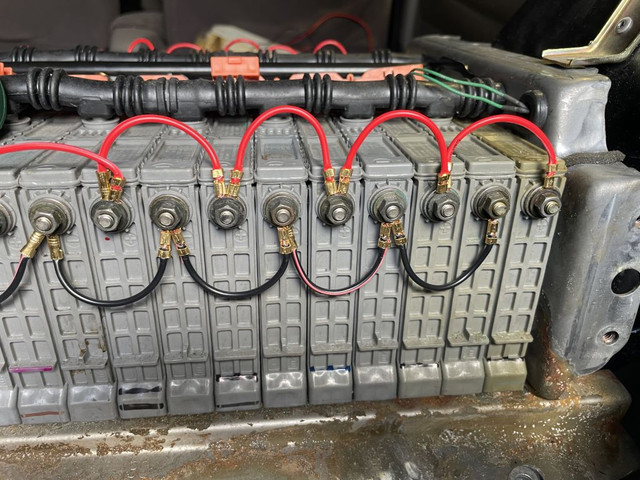

Odp: Balansowanie baterii bez demontowania
« Odpowiedź #9 dnia: 11 Czerwca 2026, 12:19:22 »
Na samochodzie to niewykonalne. Po temacie.
Potrzymaj mi piwo.
Offline leon159
  • Wiadomości: 78
  • Samochód:: Prius
« Odpowiedź #10 dnia: 14 Czerwca 2026, 16:02:04 »
Teraz wygląda to tak.
Do tego pełen cykl rozładowania i ładowania. Czy to coś pomoże i na jak długo, zobaczymy.
