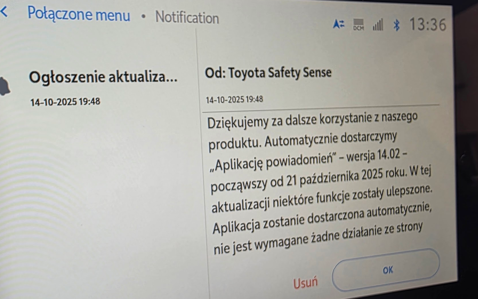

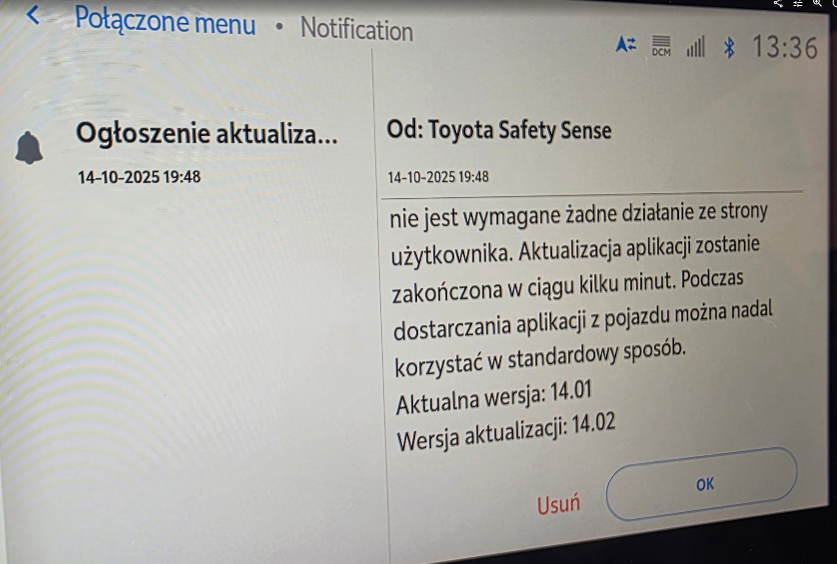

U mnie pojawiło się dzisiaj powiadomienie o aktualizacji "Aplikacji powiadomień". Ktoś wie czego dotyczy dokładnie?
Jest taka aplikacja co zajmuje się wyświetlaniem "brak powiadomień" na tablecie.
