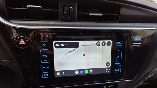

Ponieważ dostaję dość sporo zapytań i fałszywych wątpliwości dt Andriod Auto czy Car Play w Toyocie Corolla 2017 napiszę tu informację aby rozwiać wszystkie wątpliwości. Zakupiłem u hińczyków urządzenie które wprowadzają do tego radia te funkcje. Nie powiem, sam miałem sporo wątpliwości ale myślę sobie: co tam najwyżej stracę 350 zł. Zakupiłem i po kilka dniach miałem to już w domu. Sam montaż jest intuicyjny i tak naprawdę to gorzej jest zdemontować ramkę i samo radio bo to delikatne i bałem się że pęknie. Zamontowałem, połączyłem się przez Bluetooth i wszystko wystartowało bez problemu. Wyświetla się wszystko fajnie. No może rozdzielczość jest słaba ale w opisie uprzedzają że te radia mają taką i nie da się z tym nic zrobić. Mnie to nie przeszkadza i jak dla mnie jest super. Działa fabryczny mikrofon oraz kamera cofania, kompletnie nic nie trzeba przerabiać. Kupiłem z tej aukcji: https://pl.aliexpress.com/item/1005009239861942.html?spm=a2g0o.order_list.order_list_main.10.53ac1c24iRJkq9&gatewayAdapt=glo2pol
A wygląda to u mnie tak:
