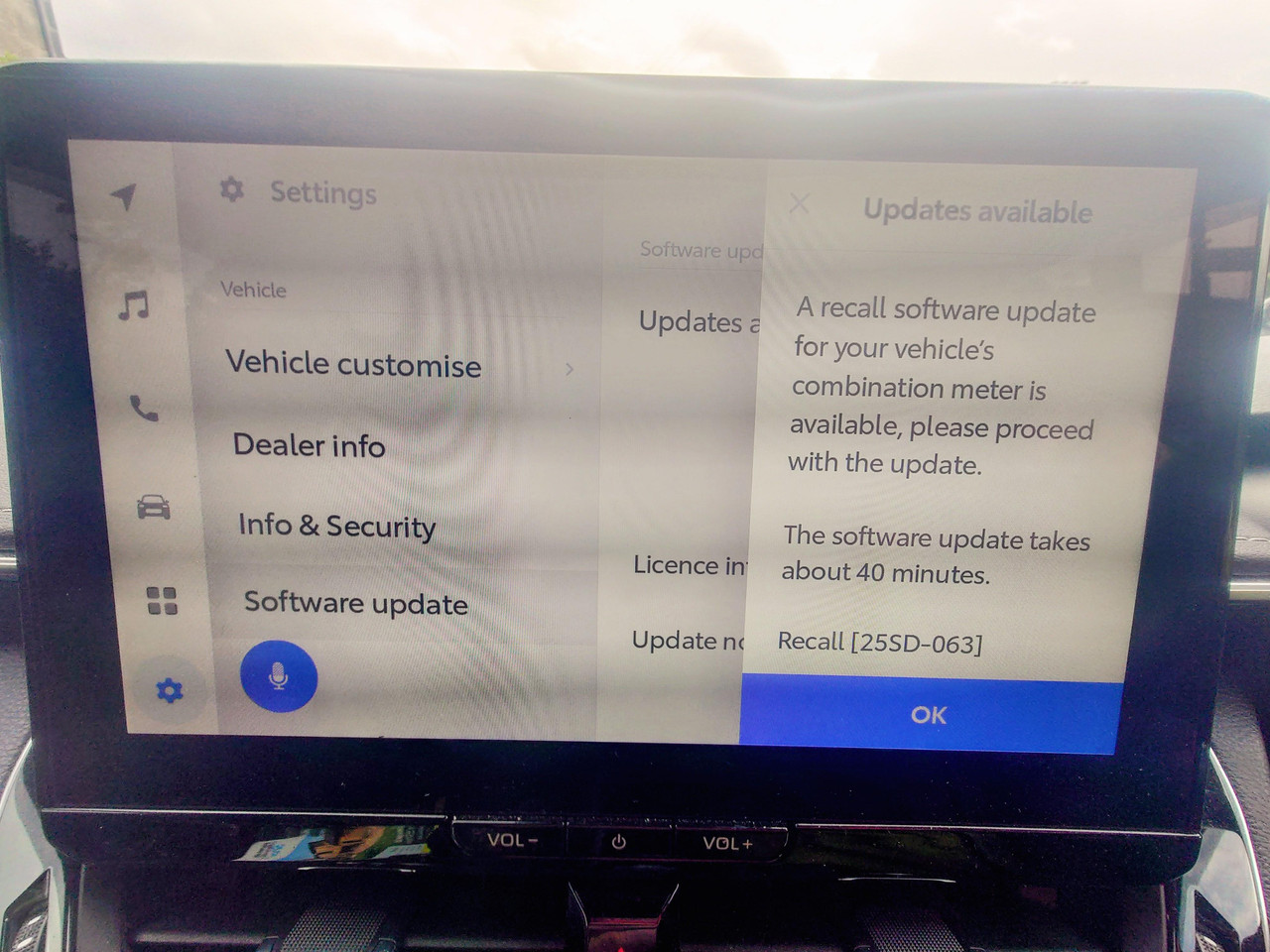

To zdjęcie pochodzi z brytyjskiego forum corolli, gdzie pierwsi użytkownicy raportują takie aktualizacje, ale nie tylko oni, bo w innych krajach rownież sie pojawila.
 Mam swoją teorię, dlaczego wycofali gotową aktualizację multimediów z wyłacznikiem "pikacza" o której gdzieś juz wspomniał Colin. Uważam, że chcą najpierw zaktualizować wskaźniki, żeby ludzie im nie zapychali serwisów z niedziałającą ikoną, dlatego pojawi się jako druga. A jak Colin napisał wyżej mają już co robić :)
