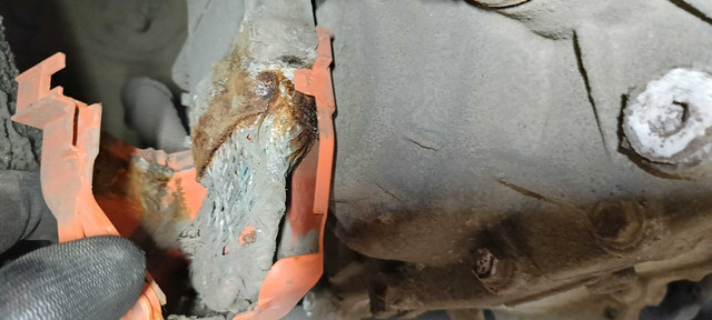

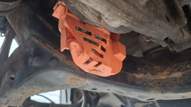

A kto i na jakiej podstawie stwierdzi, że zawoskowane zostało nie w serwisie? Przecież taka robota partyzancka, może zdarzyć się każdemu. Moja wiązka, rocznik 2020.
Samochód ma służyć do wożenia tyłka, a nie do martwienia się o rzeczy, które nie powinny mieć miejsca.
