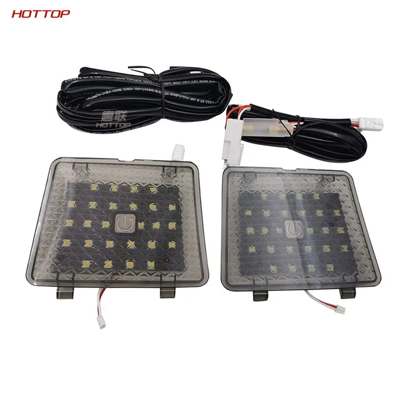

Oświetlenie bagażnika, cena spadła o ponad 50%. Teraz 200PLN.
LINK
LINK
Fajny detal. Jak to sie podpina?
