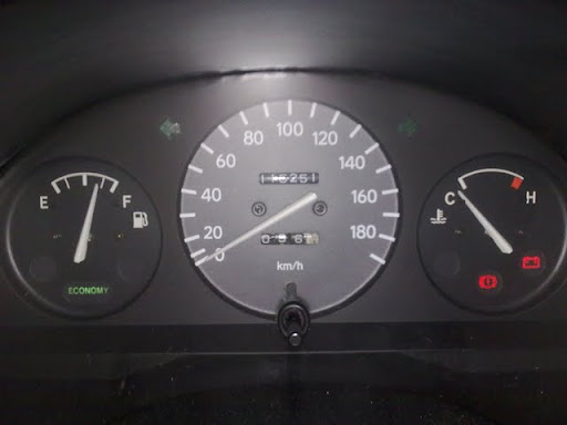

Ma ktoś jakiś pomysł co może być przyczyną tego, że te kontrolki nie gasną?

Hamulec ręczny zaciągnięty i brak ładowania?

Moim zdaniem może to być wina paska klinowego ...

Ręczny nie jest zaciągnięty. Przy zaciąganiu ręcznego zapala się trzecia kontrolka, wygląda jak (P)
Pasek jest, całkiem niedawno zakładany nowy, naciągnięty

Sprawdź płyn hamulcowy i klocki. Kontrolka z akumulatorem to brak ładowania.Sprawdź napięcie ładowania.Być może padł Ci alternator.

Sprawdź wtyczkę na alternatorze. :)
Miałem identyczny objaw w Carinie. Uszkodzony był alternator, ale w ten sposób, że uzwojenie miało przebicie do obudowy. W efekcie oprócz świecenia "brak ładowania" świeciła się jeszcze jedna kontrolka, bo prąd gdzieś tam sobie skrótami płynął.

Zacząłbym poszukiwania od zmierzenia prądu na odpalonym silniku.

Zmierzyłem napięcie z wyłączonym silnikiem - ok. 12,5V
z odpalonym silnikiem - ok. 14,4V
co to może być?

Czyli w normie ...
A wszystko Ci działa bez problemu?

tzn co?
kontrolki dalej się świecą

Tzn światła, wycieraczki itd ... czy coś nie przygasa ...
Palący sie akumulator to ewidentnie coś nie tak z napięciem ...
Chyba że jakies przebicie masz ...

wypnij wtyk z alternatora i juz bedziesz wiedzial czy to jego wina czy instalacji.

nie wypina się styku z alta w czasie pracy silnika, bo go spalisz kolego!!!! wykrzyknik zawsze zaświeći jak jest coś nie tak z jakimś układem. świecenie kontrolki ładowania przy prawidłowym napięciu ładowania oznacza uwaloną diodę w prostowniku alternatora - mostek do wymiany.

po pierwsze nie w czasie pracy silnika - po drugie nic sie nie spali - ale ja sie nie znam ;)
