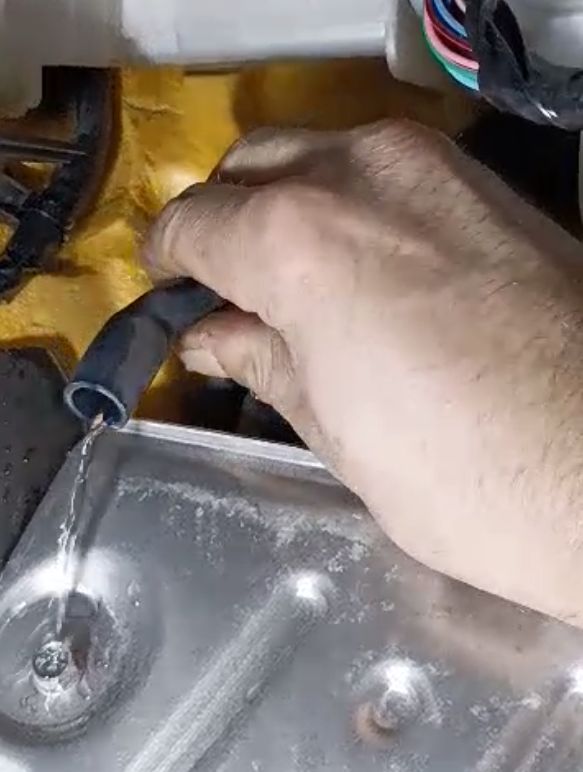

A tutaj taki mały zonk z dzisiaj i pytanie za 100 pkt. - dlaczego woda wypływa z węża po zdjęciu z obudowy nagrzewnicy?  :)

Odpływ był zatkany?

Tak - jakimś świństwem z dezynfekcji klimy z której zrobiła się maź.
Poziom wody poszedł tak wysoko, że wylało się przez wentylator, rezystor i zalało cała mate poodlogową, filce i styropiany aż po tylną kanapę

Jak widać nie zawsze siuwaksy czyszczące są bez konsekwencji, może warto dodać na stałe do takich operacji, wyciorowanie tej rurki jakieś.
