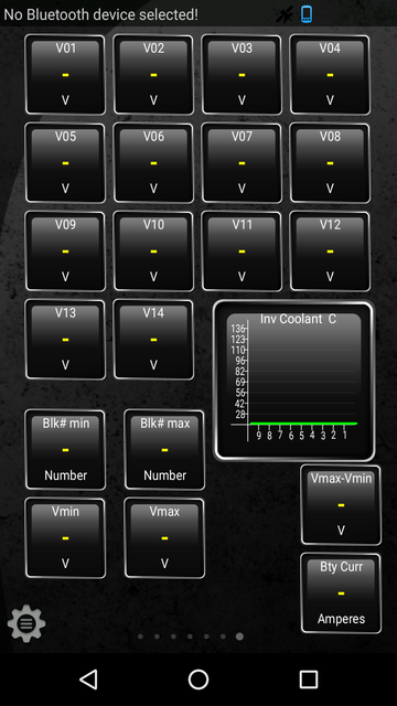

Proponuje zrobic test baterii trakcyjnej:
http://forum.toyotaklub.org.pl/index.php?topic=40681.135
Ja dodatkowo uzywam Torque + custom PID'y, Zrobilem sobie zakladke z blokami (block min, block max, Vmin, Vmax).
Dzieki temu idzie mniej wiecej zobaczyc jak rozklada sie napiecie
