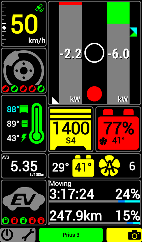

« Odpowiedź #247 dnia: 27 Sierpnia 2023, 21:51:57 »
Witam
Dzisiaj jechałem w 4 osoby i bagażnik załadowany trasą po dość ostrych wzniesieniach i spadkach.
Chwilowo miałem nawet 82% naładowania i wtedy bateria była czerwona oraz temperaturę 43 ikona baterii ciemno pomarańczowa. Czy to niebezpieczne i co wtedy robić.
Jacek

Taką czerwoną baterię to ja mam codziennie od czterech lat, dojeżdżając do pracy z górnego tarasu. ;)
Wszystko w normie, po prostu długi zjazd z góry, gorzej jak będzie ją tak ładowało do końca po każdym krótkim hamowaniu, np. Do świateł.
Offline cyklista
  • Wiadomości: 183
  • Samochód:: Auris Hybrid
Odp: PRIUS - problem z baterią HV
« Odpowiedź #249 dnia: 29 Sierpnia 2023, 16:39:10 »
Nie będzie, jak będzie za dużo to wytraci energię przez kręcenie silnikiem.
