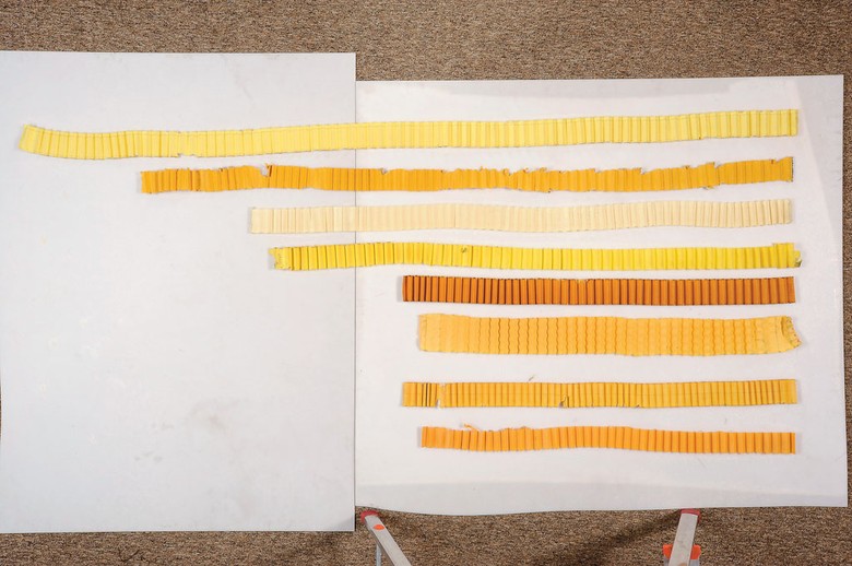

Obrazek pokazuje czym potrafią się różnić filtry stosowane do jednego samochodu.
Przepustowość filtra jest tak samo ważna, jak jego zdolność do oczyszczania oleju z zanieczyszczeń – ważne, żeby utrzymywała się na dobrym poziomie nawet po dłuższym czasie użytkowania filtra.
