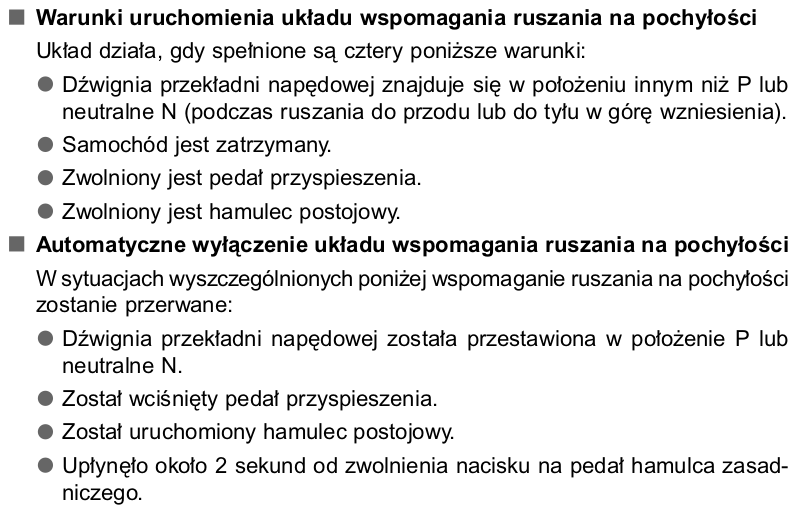

LoL każdy auris mam ten system wspomagania pod gore? Bo ja w instrukcji swojego (2018r. wersja Premium) nic nie znalazłem na ten temat.

Np ja za Chiny ludowe nic w instrukcji nie widzę. Dlatego pytam czy auris 2 FL ma taki system.

« Odpowiedź #70 dnia: 25 Kwietnia 2019, 21:33:13 »
każdy auris
Raczej nie, HSD ma na pewno.
Mają wszystkie bez wyjątku przed i po lifcie. Poniżej instrukcja dla wersji spalinowych.
Warunki uruchomienia układu wspomagania ruszania na pochyłości
Układ działa, gdy spełnione są cztery poniższe warunki:
Wersje z przekładnią bezstopniową: Dźwignia skrzyni biegów znajduje się
w położeniu innym niż P lub neutralne N (podczas ruszania do przodu lub
do tyłu w górę wzniesienia).
Wersje z mechaniczną skrzynią biegów: Dźwignia skrzyni biegów znajduje
się w położeniu innym niż biegu wstecznego R podczas ruszania do
przodu w górę wzniesienia lub znajduje się w położeniu biegu wstecznego
R podczas ruszania do tyłu w górę wzniesienia.
Samochód jest zatrzymany.
Zwolniony jest pedał przyspieszenia.
Zwolniony jest hamulec postojowy.
Automatyczne wyłączenie układu wspomagania ruszania na pochyłości
W sytuacjach wyszczególnionych poniżej wspomaganie ruszania na pochyłości
zostanie przerwane:
Wersje z przekładnią bezstopniową: Dźwignia skrzyni biegów została przestawiona
w położenie P lub neutralne N.
Wersje z mechaniczną skrzynią biegów: Dźwignia skrzyni biegów została
przestawiona w położenie biegu wstecznego R podczas ruszania do przodu
w górę wzniesienia lub w położenie inne niż biegu wstecznego R podczas
Został wciśnięty pedał przyspieszenia.
Został uruchomiony hamulec postojowy.
Upłynęło około 2 sekund od zwolnienia nacisku na pedał hamulca zasadniczego.
